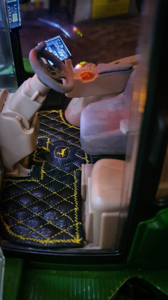

Nemohl jsem si pomoct a musel jsem udělat kobereček do kabiny. Nějaký jiný, než tam byl.
Posloužil kus bílé čtvrtky (tvrdý papír), mirelon, kůže (jehnětina) a trpělivost u šicího stroje. Nakonec tisk obtisku a ligo bylo na místě :)

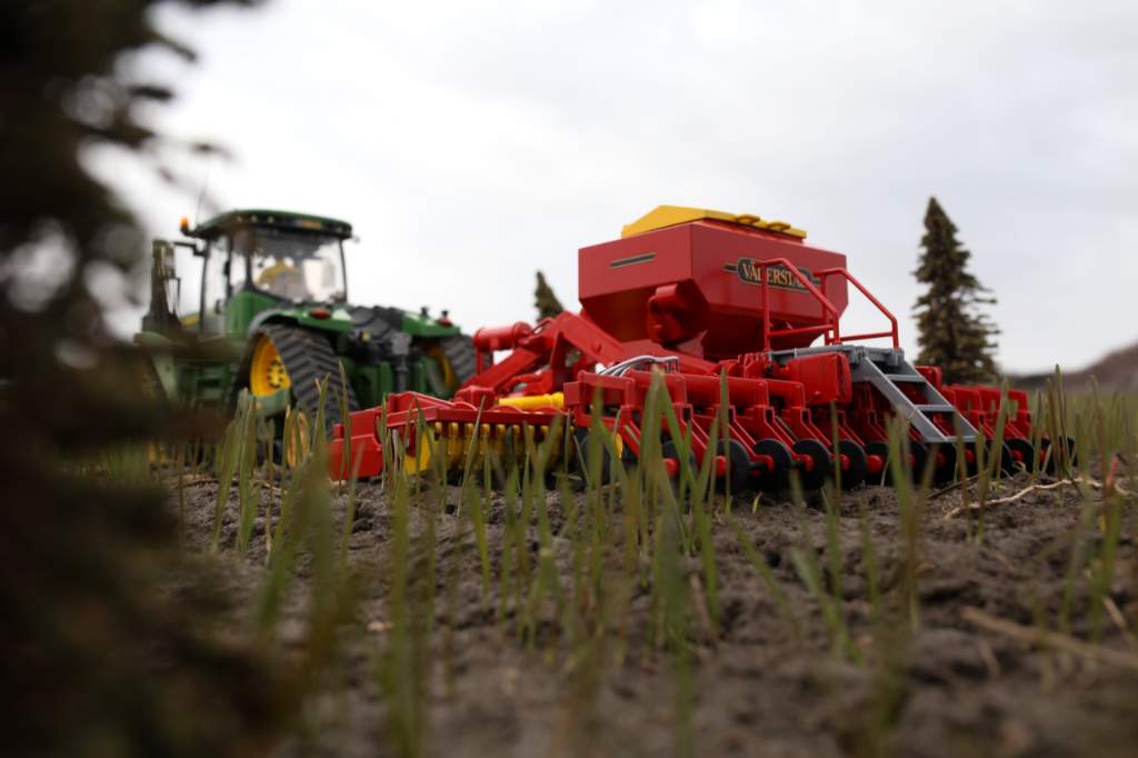

Nejdříve začnu traktorem. Ten teď k R8 s převodníkem dostal další přijímač R4 do zadní části (nádrže). Ať nemusím pře kloub tahat další kabely apod... Tudíž k danému modelu jsou dva přijímače. 1-12 v přední části a 13-16 v zadní části.
Vlečka byla osazena automatickým otvíráním zadního víka, které obsluhují dva motor N20 s 90°převodovkou. Ty jsou ovládány regulátorem, ale bez koncových spínačů, vyřešeno časem SRTCKY na kanálu. Jelikož přibyl další ovládací prvek, krom samotného sklápění, i vlečka dostala přijímač, také R4 17-20CH. Využívám zatím jen dva, možná přibude nějaký spínač na pracovní světla :)
A jako poslední přibyl secí stroj, který dostal nová loga a komplet novou barvu, která mi byla věnována přímo firmou Väderstad ze Švédska. Secí stroj je ovládán 5servy (4 na skládací ramena a jedno na podvozek). V secím stroji je také přijímač, tentokrát R6 nastaven na 17-22CH. V Horusu mám jeden model jako traktor s vlečkou a jako druhý traktor se secím strojem.
Zkusím přihodit fotky ;)
