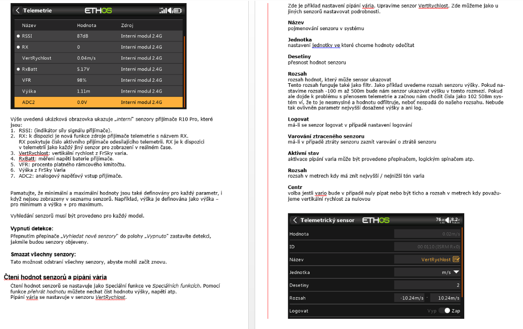

Nevíte, jak nastavit pípání varia při stoupání a klesání? Občas jsem ho používal při hledání termiky.
Příspěvky: 1863
Re: Reset Varia
Primo v senzoru VertRychlost. Informace bude v nove aktualizaci manaulu
