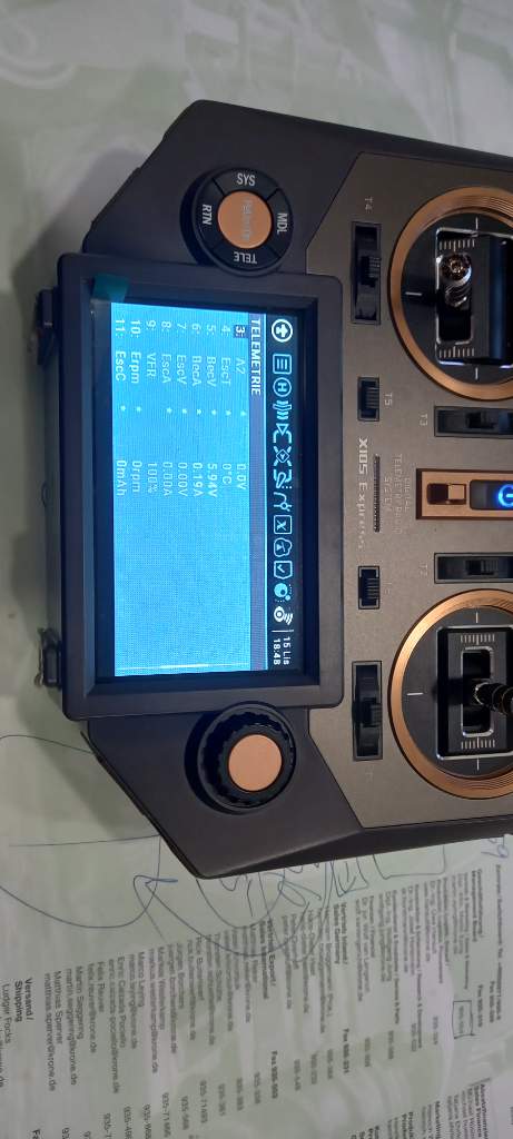

Ahoj ve spolek. Mám takový problém. Stavím B 25 a rozhodl jsem se pro regly Neuron 80 hlavně kvůli telemetrii.
Jedinou tele. co regly ukazují (mám 2ks). Tak je napětí a proud na Becu. ( SBec lze i nastavit, to funguje).
V TX mám OpenTX ve verzi 2.3.10. S přijímačem R8 Archer a zkoušel jsem již i 2ks SR8 Archer.
Hodnoty teploty a napětí reglu jsou stále na 0, nevím zda přenastavit ID nebo kde by mohl být zakopaný pes.
Jiné telemtrické čidlo připojené není. Baterie 5S. V pc jsem regl ještě připojen neměl.
Už si nevím rady, proto sem píšu a Všem předem děkuji za reakce.

Re: Neuron 80 Bez telemetri
Následná operace: Přehrání opentx na verzi 2.3.14 nepomohlo.
Připojení ESC do BLheli provedeno, kontrola autotelemtry zapnuto. Ostatní senzory FLVSS, GPS, FAS100 a 40A proudový taky funkční. Všechny posílají hodnoty a fungují jako mají.
Na ESC nemám ještě připojen motor protože je ještě nemám. Ale pravděpodobně by to ESCV (mělo ukazovat napětí baterie) což se neděje, neustále vidím pouze BECV, BECA.
Už nevím, kde by mohl být zakopaný pes. Přijímače mám dva a neukazuje to ani jeden, což mi je opravdu divné.

Overeno
pokud neni pripojen motor ukazuje se jen hodnoty BEC, ESC totiz nenastaruje protoze neciti motor a pak z teto casti netecou zadna telemetricka data.

Dobrý den, děkuji Vám a omlouvám se za otravování a přidělavání práce. Alespoň mám klid, ze je vše v pořádku než dorazí motory. Ještě jednou velké díky..
