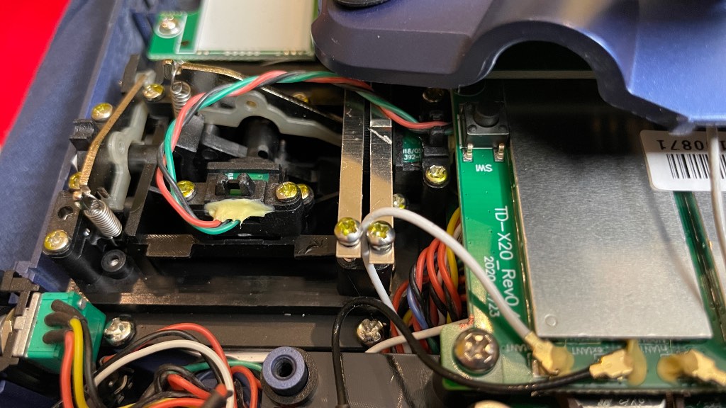

Jak často se bude měnit RTC baterie? Nevydržela v rádiu ani rok...
A při výměně mě čekalo ještě překvapení..skřípnutý koaxialní kabel v kniplu, asi čínský pátek ....
Re: HORUS X20 - dotazy
Na FrSky "dýchánku" jsem se dozvěděl, že ve FW < 1.1 byla nějaká nedokonalost, která extrémně "cucala" RTC baterku. Nové FW už údajně chybu odstranily.
... to není skřípnuté, to je umístěné, aby neplandal
a pokud není prodřená izolace, tak to klidně mohl být záměr.
No, ten kabel bych bral osobně spíš jako fujtajksl

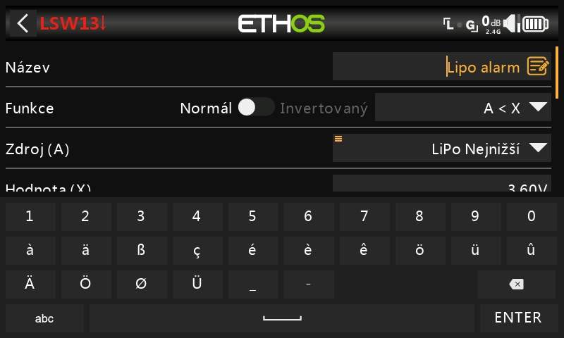

Po aktualizaci na 1.2.10 EU mám nějakou divnou číselnou klávesnici. Dá se to nějak opravit?
Teď vyšla aktualizace 1,3,0 - mělo by být vše v cajku..
https://github.com/FrSkyRC/ETHOS-Feedba ... /tag/1.3.0
