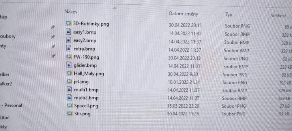

Ohledně vkládání obrázků do X20 jsem udělal vše,co návod i p.Urbánek doporučuje. Přesná velikost,přípona atd. Nakopíroval jsem do složky bipmaps-user i do složky modely. Obrázky se mi normálně ve složce system otevřou ale nedostanu je nijak na hlavní obrazovku při zakládání nového modelu.
Bude to jen nějaká maličkost,třeba přípona,tečka nebo bůhví co. Má někdo podobnou zkušenost,nebo už někdo ví jak na ně?!
Díky. mezek

mezek
Příspěvky: 7
Registrován: sob 26. zář 2020 18:46:23
Re: vkládání wav a png souborů
Příspěvek od mezek »
Můžu poslat mejlem obsah SD karty a originál jednoho obrázku?
Příspěvky: 1864
poslete to sem jako obrazky kde co mate
mezek
Příspěvky: 7
Díky za ochotu - problém vyřešen!
Opravdu to byla maličkost :lol: - stačí zkrátit název obrázku na 5-6 znaků A JE TO!!!

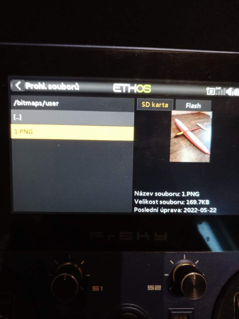

Tak me se take nedari v X-20s vlozit obrazky, po posledni aktualizaci to proste nenajde ve vysilacce slozku s obrazky. Velikost jsem upravil na pozadovanou velikost,pripona png a nazev pouze cislo kdyz dam prohledat soubory tak to normalne zobrazuje ale pokud chci pridat obrazek k modelu tak to nenajde zadnou slozku. Jo obrazky mam na pam. Karte /bitmap/user. Nevte nekdo jak to nastavit?

Obrázky je třeba nakopírovat jen do složky, kterou je třeba vytvořit. Teď si jen nepamatuji, zda je po aktualizaci udělaná složka bitmaps/user a nebo bitmaps/models.
V každém případě jsem udělal tu druhou složku (mám tam user i models se stejným obsahem obrázků) a tam jsem obrázky nakopíroval. Vše funguje, jako před aktualizací.
Snad je to k pochopení ;)

Super moc dekuji za radu uz toslape,je to jak jste popisoval musi tam být slozka bitmaps/models pak to funguje mo diky za radu
