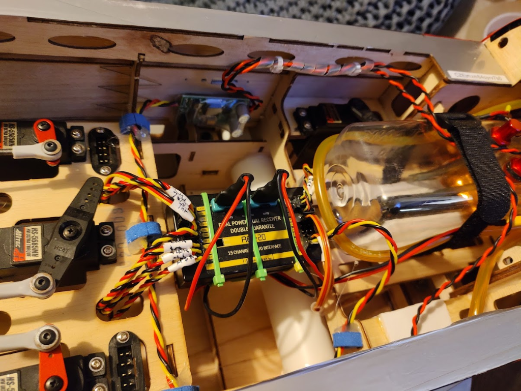

Protože v době stavby ještě nebyl dostupný 10 kanálový Archer, je srdcem setupu redundancy bus RB-20, především z důvodu, potřeby 9 kanálů a důvěryhodných konektorů napájení. Čísla kanálů jsou zvolena s ohledem na symetrii zapojení. Křídla se zapojují pomocí MPX konektorů (jeden konektor na každé křídlo, nelze zapojit špatně. Hlavní přijímač je RX8R PRO, záložní zatím XM+ (bez telemetrie - původně jsem uvažoval použít RB-10, dnes bych volil asi jinak). RB-20 poskytuje dostatečné telemetrické údaje o napětí baterie přijímače i spotřebě palubní elektroniky. Pokud by došlo k přetížení nebo poruše serv, (především u klapek) ovládání zbytku modelu by nemělo být narušeno.
O telemetrické údaje o motoru se stará jednotka GasSuite, omezená pouze na údaje o otáčkách a teplotě motoru. Hallova sonda je do GasSuite zapojená přes odbočku, ne mezi sondou a zapalováním (viz vlákno o GasSuite). Měření spotřeby jsem nakonec také nechal nezapojené z důvodu hledání příčiny kuckání ve vyšších otáčkách způsobené právě zapojením GasSuite mezi hallovu sondu a zapalování. Letadlo má dostatečnou velikost nádrže na 7-8 minut letu s rezervou 50%, takže nakonec létám na stopky. Čidlo teploty Tp2 je umístěné na chudším pravém válci, kde je teplota vyšší, Tp1 není použito.

Zase kousek dál k cíli, nové přijímače TD MX jsou nainstalované. Celkem 6 antén :D
Bylo třeba flashnout RB-20 na poslední verzi firmware, jinak nebyly vidět související senzory.

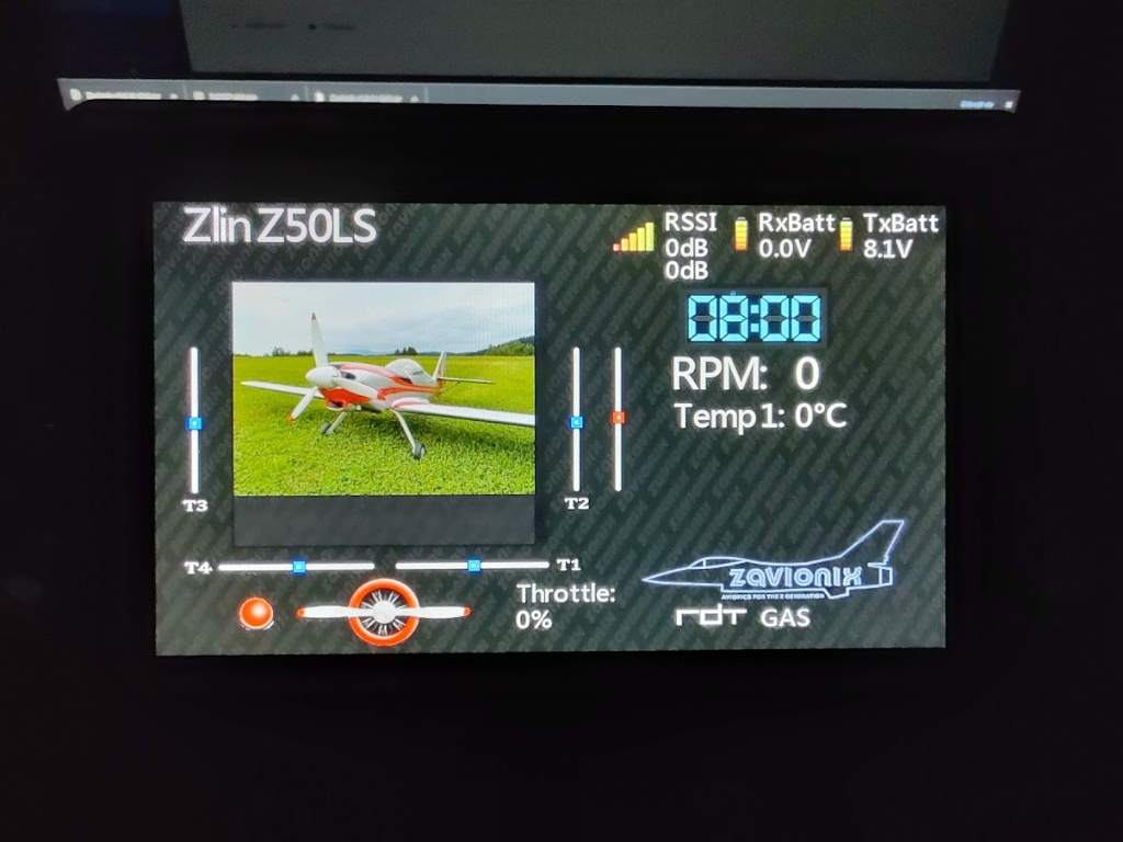

Widget od Zavionix ukazuje nakonfigurované senzory z GasSuite (používám pouze otáčky a jedno teplotní čidlo)
Re: Zlín Z-50L 2145mm (GasSuite, RB-20, RX8R PRO, XM+)
Kouká se na to hezky :)
