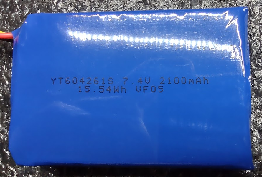

Otevreme kryt baterie a vyndame a odpojime baterii a odsroubujeme dva sroubky v sachte baterie
