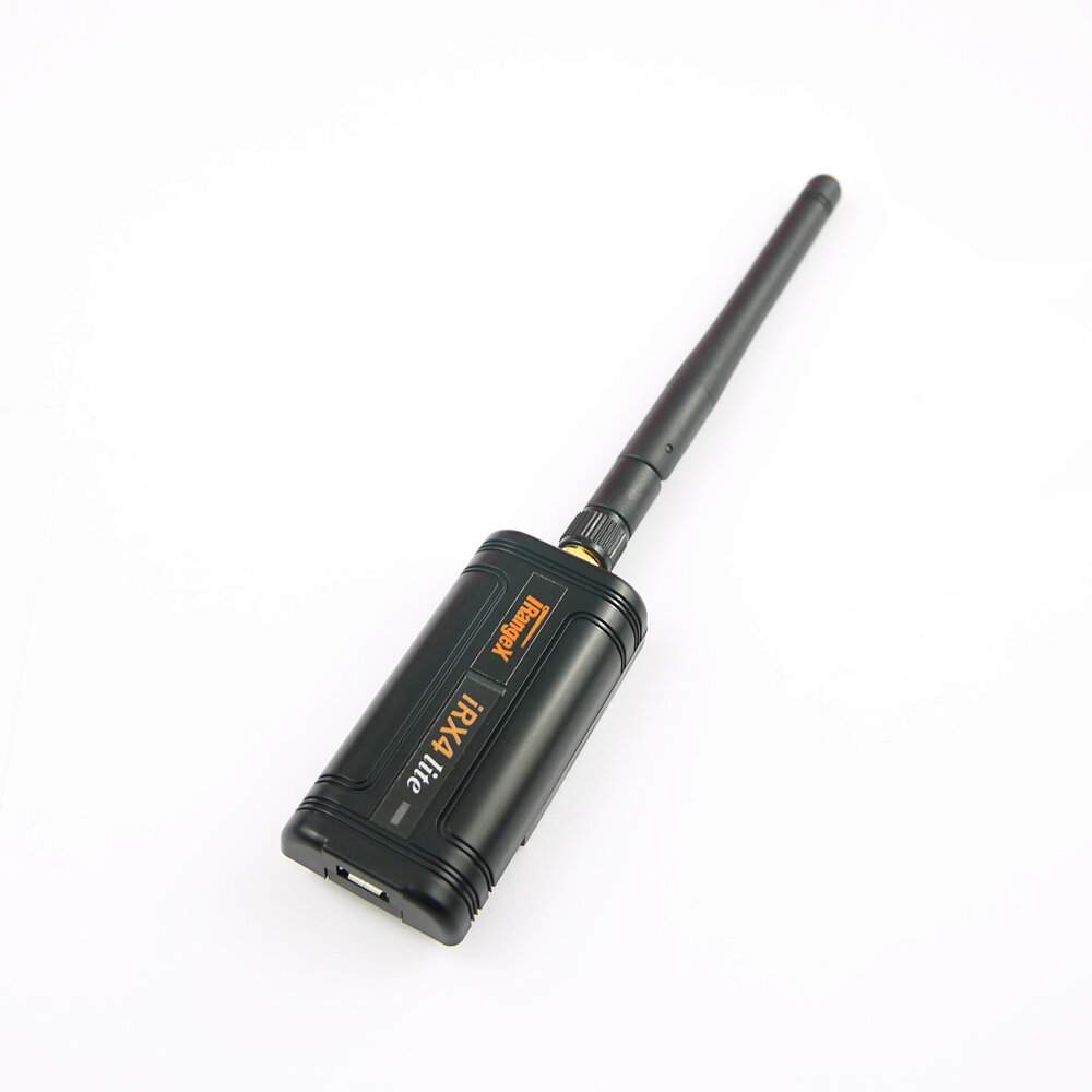

Multiprotokolový ext. modul. (Multimodule)
Aktuálne sú asi dva Lite moduly (MPM). Prakticky sa ničím nelíšia.
1. iRange IRX4 Lite, MCU: STM32F103CBT6 (128K ROM, 20K RAM)
2. URUAV TMX5 Lite, MCU: STM32F103CBT6 (128K ROM, 20K RAM)
https://de.aliexpress.com/item/10050044 ... 51b9Y82zuN
Firmvér pre MPM. Aktuálny FW si môžete nakonfigurovať a stiahnuť. Aktualizácia sa dá spraviť aj priamo z rádia.
https://downloads.multi-module.org/
K prevádzke MPM potrebujete ešte Lua skript "multi". Potrebné skripty nájdete na Github:
https://github.com/FrSkyRC/ETHOS-Feedba ... e/main/lua
Skript umiestnite na SD kartu. Cesta: SD/scripts/multi/main.lua
Vyberte RF ext. modul "Multimodule" a príslušný protokol.
