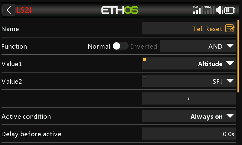

Tohle jsem řešil přes logický spínač, kde vstupní parametr byl síla signálu. Jakmile se navázalo spojení mezi RX a TX, tak se to seplo, bylo to limitované třeba na 0,5s, provedl se reset ve speciálních funkcích a čau babi...

Tak se mi to nejak podarilo. Udelal jsem logicky spinac typu Edge navazany na VFR. Delku jsem nastavil na 5 sekund. S delkou 0.5 sekund to nefungovalo, protoze vyska nabiha pozdeji nez VFR. Akorat mi neni jasne, co znamena parametr "Během". To jsem nevypozoroval.
Příspěvky: 793
Re: TD-SR12 reset telemetrie
Možná logický spínač, který zareaguje na přítomnost telemetrie "výška", ideálně s nějakým dalším, třeba zamčený motor, aby se výška nenulovala při případném výpadku telemetrie ve vzduchu.
(SF↓ jako vypnutý motor, třeba)
z toho pak vyrobit impuls?, který resetuje telemetrii
A po zapnutí motoru už se nic neresetuje.
A spec fci, která reset provede.
Úplně ideální se mi TO nejeví, ale je to jedna z možností.
Nebo rovnou reset, poukd je zamčený motor? Přece jenom resetovat se dá klidně jen výška...
