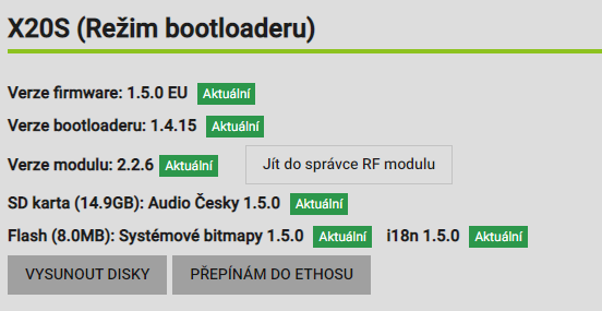

Pokud jste se jiz dostali do pasti, ze radio ma stary bootlader a novy Ethos 1.5 nejde spustit, ukaze se jen prazdna cerna obrazovka popripade radio nereaguje na spusteni postupujte nasteldovne. Mozna bude potreba odpojit baterii aby radio zhaslo a pripojit baterii.
Skocime do bootloaderu, drzime koleck a zapneme radio.
V rezimu bootloader se nam ukazi disky
Z adresy https://github.com/FrSkyRC/ETHOS-Feedba ... tag/1.4.17
si stahneme firmware pro nase radio treba pro X20S X20S-EU.zip
rozbalime a soubor firmware dame do korene disku kde je adresar audio
odpojenim USB se radio flesne na 1.4.17 a bude funkcni, pak postulpujeme podle navodu nahore.

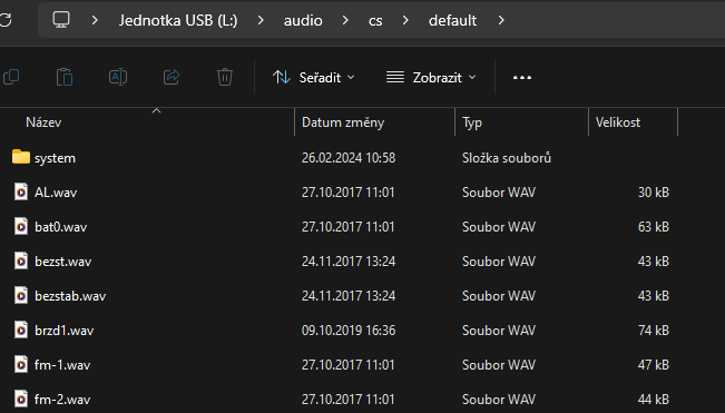

Doposud jsme meli uloziste zvuku v audio / cs/ pro nase zvuky a audio / cs / system pro systemove
Nove je vlozen adresar default takze cesta vypada takto
audio / cs / default pro uzivatelse zvuky a audio / cs / default / system pro systemove zvuky
je tedy nutne uzivatelse zvuky presunout z cs hloubeji do default
takze to bude vypadat takto

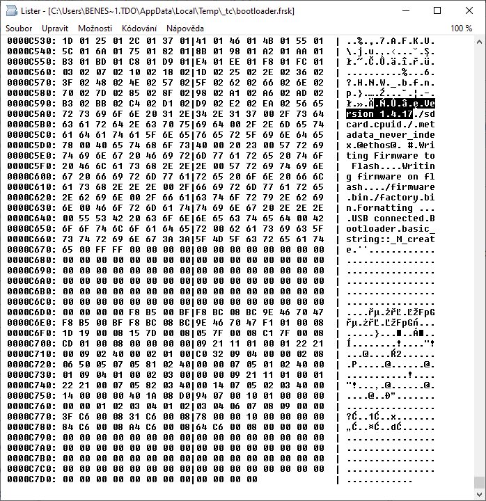

Já sem napsal blbě to číslo verze BL, nemám to teď u sebe, ale Suite ukazuje bootloader jako aktuální pro X10Express, tím to nebude.
(poslední verze BL pro X10Express na githubu je v ETHOSU 1.4.17, takže to možná bude i verze BL.)
JJ - je to skutečně 1.4.17 je poslední verze BL pro X10E- viz dump
