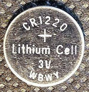

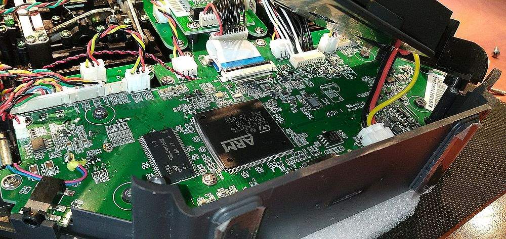

Zdravím všechny, po nějakých 5ti letech se mi začala na rádio ozývat hláška - baterie hodin je vybitá. Koukl jsem do rádia ale žádnou další baterku nevidím, mohl by mi někdo poradit kde jí najít ? díky
Re: X10S Baterie Hodin je vybitá
Ahoj.
Je z druhé strany tištěného spoje, takže není hned vidět.
Tady je návod:
Tady je návod:
Ahoj,
musíš rozebrat rádio a odmontovat plošný spoj nad displejem. Rozebrání a výměna článku celkem byla v pohodě, ale následná montáž už nikoliv. Měl jsem hrozný problém dopasovat zpátky display, který se mi při demontáži vysunul z původního otvoru.
Držím palce.
Radek
Držím palce.
Radek
Nektere verze X10 maji uz baterii na druhge strane tak je to snadne
