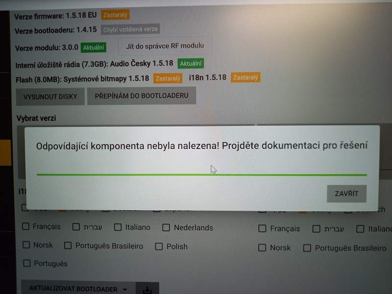

Dobrý den,
Včera jsem chtěl udělat aktualizaci. Nejdříve jsem zálohoval modely a systém.
Potom jsem dal aktualizaci verze modulu na 3.0.0 - proběhlo to OK.
Pak jsem zvolil aktualizaci zastaralých komponentů - nápis dle zaslaného fota Zahajuji aktualizaci byl na vysílačce Tandem XE asi 1/2 hodiny a nic se nedělo. Po ukončení stavu jsem si myslel, že mám starý bootloader a spustil jsem samostatnou aktualizaci bootloaderu. Objevil se nápis Odpovídající komponenta nebyla nalezena! Projděte dokumentaci řešení (druhá fotka)
Kontroloval jsem verzi bootloaderu ve vysílačce (vypínání a současně enter) - vysílačka ukazuje 1.4.15
Ethos Suite 1.5.1 mám nainstalovaný na Win 10. (nemůže byt problém s Win 10 po nějaké aktualizaci?)
Vysílačka jinak funguje a nevím proč ji nelze aktualizovat. Předtím to šlo vždy bez problémů.
Prosím o radu kde je problém. Nejsem žádný odborník , proto prosím srozumitelně pro uživatele.
Předem děkuji.

Dobrý den pane Urbánek,
odinstaloval jsem starý ES , vyčistil registry a nainstaloval jsem ES 1.5.12. Po spuštění vše proběhlo jako obvykle a aktualizace je hotová.
