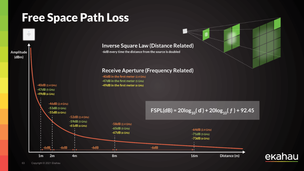

Tady jsem našel pěknej obrázek, kterej ukazuje závislost RSSI (dB) na vzdálenosti. Snad pomůže pochopit problematiku. Všiměte si, že s rostoucí frekvencí je úbytek vyšší a to platí i naopak.

Asi hloupej dotaz. Vzdálenost jeden metr je psáno něco přez -40dB a se vzdalenosti to jde dále do mínusu. Tak to znamená úbytek se vzdáleností třeba 20dB, neboli u Tx by to bylo výchozích 100dB a pokles o těch 20dB t.j. těch 80dB?
Re: Hodnoty RSSI 2,4 a 900M ve vysílači
Ano, je to teoretický úbytek od maximální hodnoty ve volném prostoru, která závisí na zisku antén a vysílacím výkonu.
Důležité sdělení obrázku je pravidlo, že co -6dB = dvojnásobek vzdálenosti.
