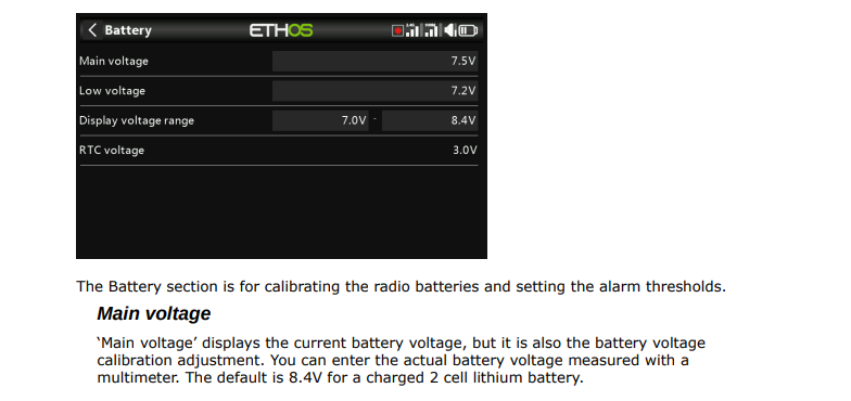

Tak po problémech dalších kolegů s napájením - vypnutím vysilače jsem došel k zajímavému poznatku. Nelze se spolehnout, že co ukazuje displej co se týká stavu acu je pravda. Pokud najedete do menu, na baterie, tak si musíte nastavíte ,jaké napětí skutečně momentálně má acumulátor,protože jinak je tam z vyroby cosi a nemusí to odpovídat. V mém případě to dělalo rozdíl 0,6V do plusu. Potom jsem snadno měl problém při poklesu na zobrazených 7,1V, což odpovídalo nějakých 6,5V skutečných. Nechápu ,že takové zařízení neumí přesně změřit napětí vlastního napájení a to zobrazit na displeji. Zkusil jsem nastavit v menu 10V a displej mi ukazuje, že baterka má 10V. To považuju za normální zhovadilost.
Jediné řešení změřit cejchovaným multimetrem, to tam nastavit a snad dobrý. Ještě zítra zkusím baterku kolik do ní a zní dostanu kapacitně pro úplnost, abych měl ucelenou info.

Ano, viz návod. Zhovadilost to není, ADC vždy potřebují kalibraci. Buď u výrobce, nebo uživatelskou a jelikož se může časem nebo typem měnit vnitřní odpor baterie, je třeba mít možnost tuto kalibraci uživatelsky udělat.
K tomu se však přidal bug v 1.6.x, kde výrobcem nastavený offset 0.7V pro XE se v této verzi nepromítal, viz toto issue: https://github.com/FrSkyRC/ETHOS-Feedba ... ssues/5513
Všiml jsem si toho po aktualizaci rádia, kdy baterka měla najednou 9V místo 8,3 V což byl nesmysl.
Bude opraveno v 1.6.4

No... Napětí je jen jedno, ale měří se AD převodníkem, před kterým je téměř jistě nějaký odporový dělič. A aby TO měření bylo rozumně přesné, tak se ten AD převodník prostě musí nastavit a ideálně u každého kusu zvlášť (i když pokud jsou hodně přesné odpory, tak teoreticky ne, ale...)
Takže pokud se "nějak" změnil FW, mohli výrobci "vyrobit" konstantu jinou (např pro nový HW a zapomněli na starší?), která nevhodně nastaví AD převodník.
Že se tato "konstanta" nedá nikde v rádiu nastavit je ale minimálně škoda (i tohle mohli ve FrSky z OTX převzít).
